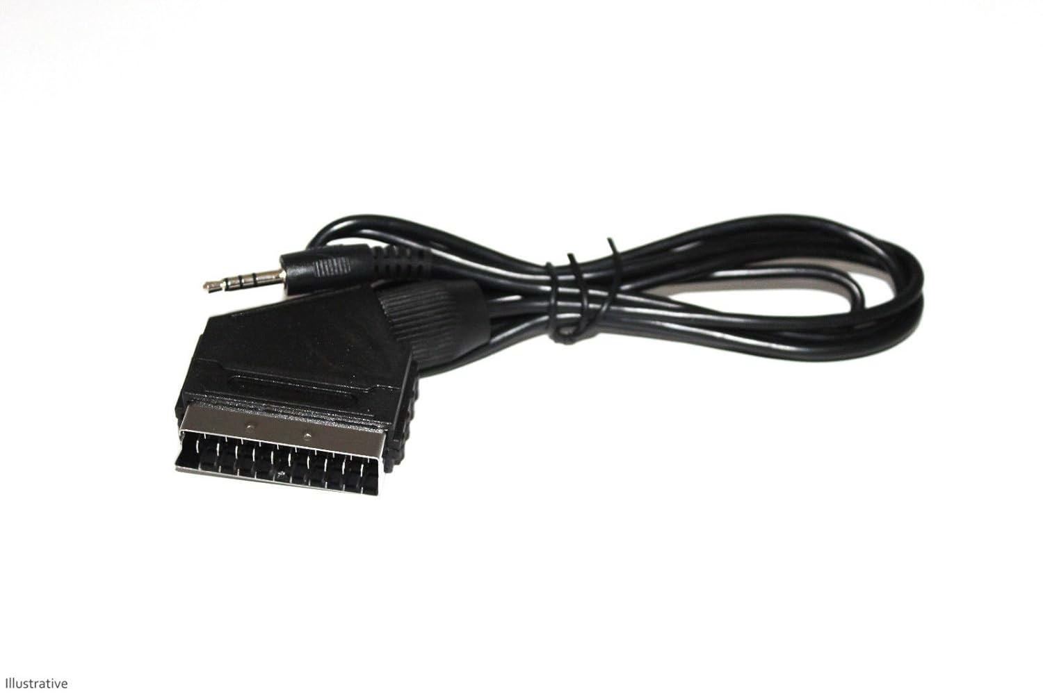

Salve ho un edison osminiplus h265 con immagine openatv essendo che ho neccesità di collegarlo via scart ho acquistato da amazon cavo av/scart cambiato settaggi in scart ma nulla non ho visione ma solo rumore hdmi invece tutto ok
Ho preso questo un semplice cavo av scart
https://www.amazon.it/Cavo-jack-3-5-mm-AV-scart/dp/B075CSFQYQ/ref=redir_mobile_desktop?_encoding=UTF8&psc=1&ref_=ya_aw_oh_bia_dp&tag=nemoxyz-21
@roberto1670 questo modello sulla cata dovrebbe andare bene perchè osminiplus h265 ha una uscita AV jack 3,5 mm per cui selezionando uscita video scart con risoluzione PAL dovresti poter vedere !! il problema secondo me che il cavetto è difettoso.

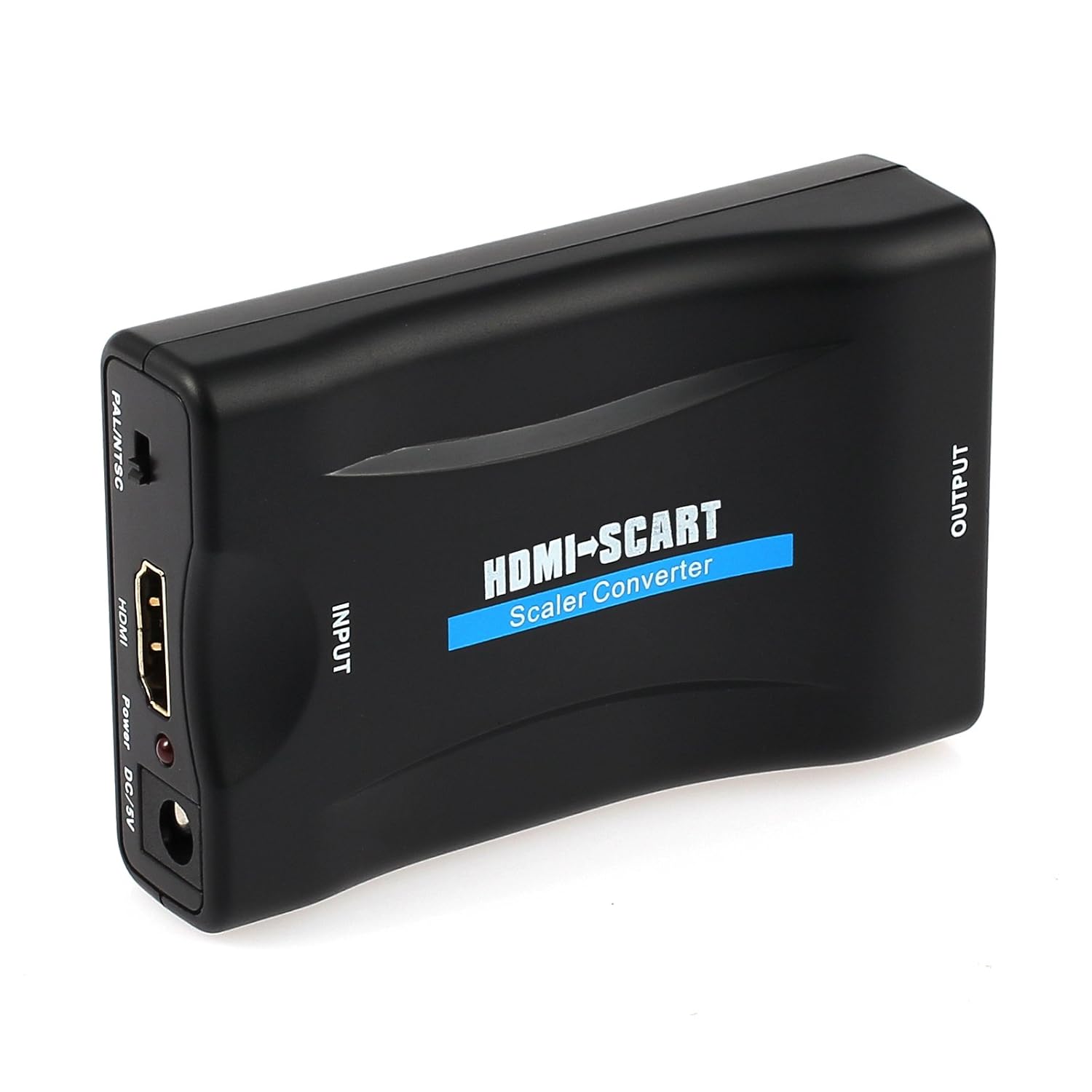

Oppure potresti pensare a qualcosa di questo genere :
https://www.amazon.it/Proster-Convertitore-Adattatore-Composito-Ingresso/dp/B01FHC5Y5Q/ref=sr_1_4?__mk_it_IT=%C3%85M%C3%85%C5%BD%C3%95%C3%91&keywords=hdmi+to+scart&qid=1571218517&s=electronics&sr=1-4&tag=nemoxyz-21
L'ho provato quel cavo su un box android ed andava lo mando indietro e prendo questo
https://www.amazon.it/QUMOX-1080P-Convertitore-Adattatore-P%C3%A9ritel/dp/B06XWSH129/ref=redir_mobile_desktop?_encoding=UTF8&ref=ppx_pt2_mob_b_prod_image&tag=nemoxyz-21
