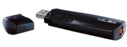

Scusa se approfitto del topic ma mi sapresti dire che driver scaricare per una penna dvb-usb marca Nilox come in questa immagine
