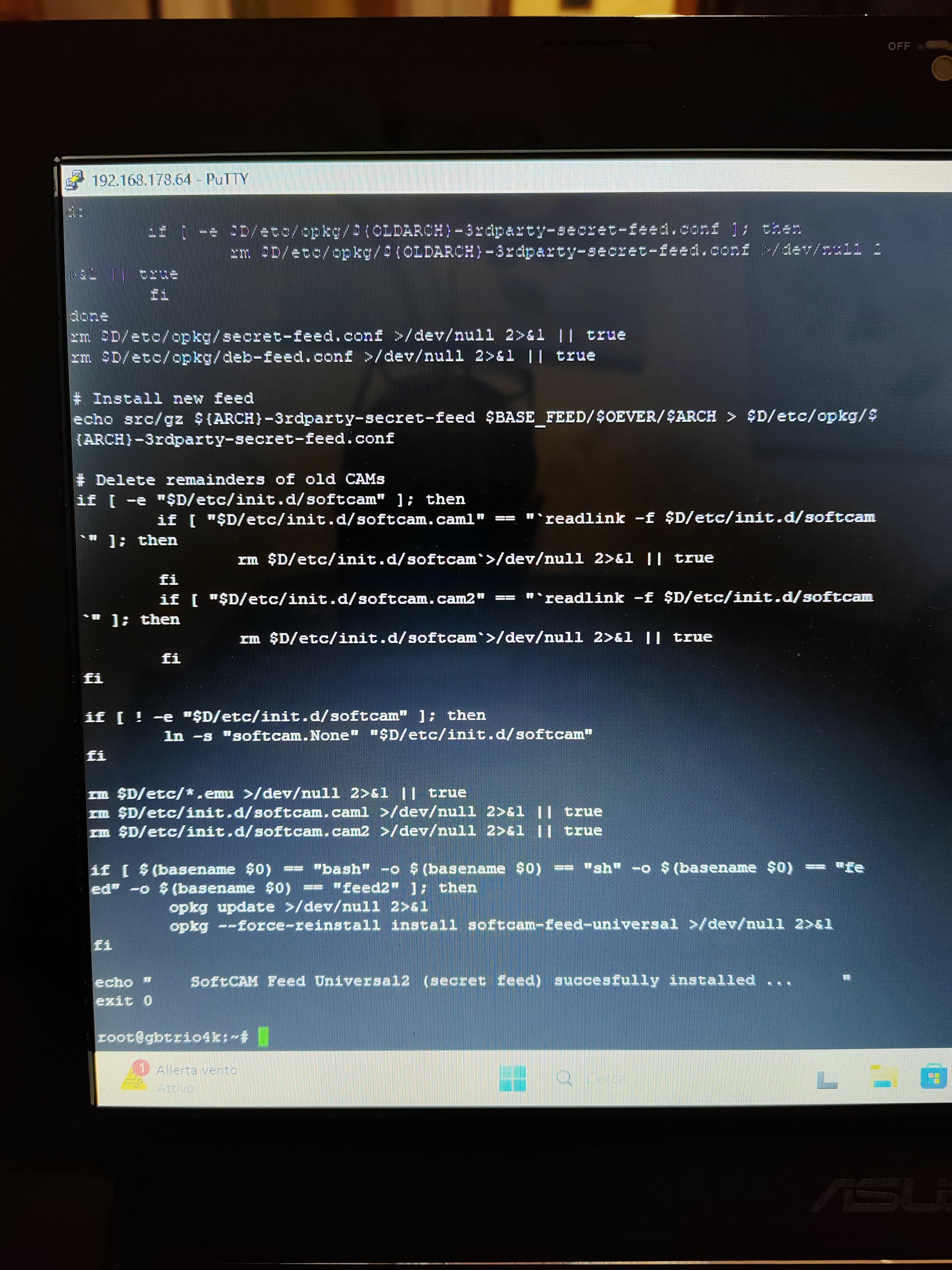

scusa ma avrei ancora una richiesta, ho installato con telnet il secret feed ma non riesco a trovarlo sul decoder, mi puoi aiutare? Grazie

ho montato l'hard disk ma non lo legge, vorrei usarlo per le regitrazioni, inoltre ho installato con putty il secret feed ma non riesco a trovarlo sul decoder. Mi puoi aiutare?
Nemoxyz ha scritto: 4 ore @silvio1963 dopo aver installato secret feed se non lo trovi in browser plugin ( tasto verde o menu - plugins ) fai un riavvio decoder e si dovrebbe sistemare tutto.
fatto il riavvio ma niente, il secret feed non compare. Cosa mi consigli? E per l'hard disk che non me lo legge?
@silvio1963 siccome nella discussione siamo io e te , quotare ogni risposta forse non serve ed allunga inutilmente, ti basta citare con @ seguita da nickname.
Cmq tornando al dunque, fammi vedere cosa fa qnd inviii comando per aggiungere secret feed così capiamo se sussiste un problema.

@silvio1963 da telnet manda comando:
Codice: Seleziona tutto
opkg update
E riprova da plugins ( tasto verde ), tasto verde seconda volta ( downloads ) dovresti trovare la sezione interessata.
L'hard disk cosa vedi se in ftp vai sotto cartella media?
Secret feed risolto, domani provo per hard disk. T[…]
