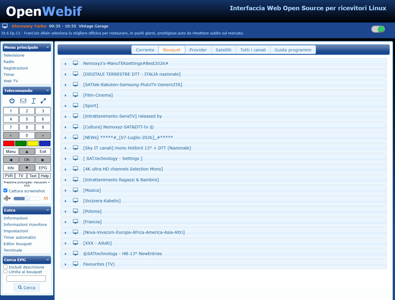

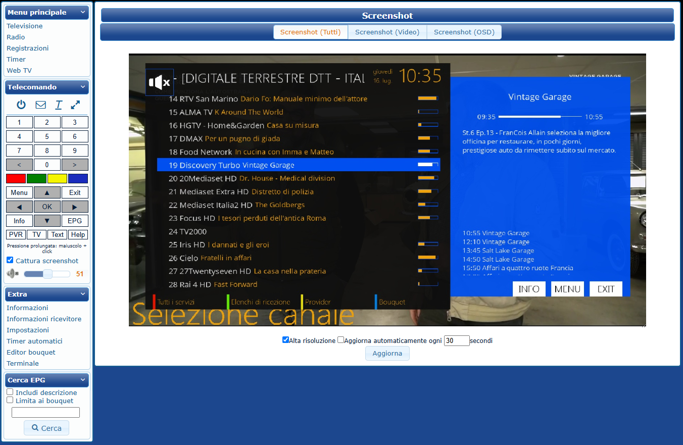

5) digitando l' IP il browser automaticamente si connetterà alla WebInterface ( interfaccia grafica di gestione del decoder enigma2 ) ti loggherai con le credenziali assegnate e potrai gestire ed usare il decoder con il telecomando virtuale di cui dispone la WebInterface.
Qui di seguito qualche shot utile per farti capire di cosa si sta parlando:
Se il decoder si comporta regolarmente consentendoti l'uso e navigazione ( come da foto indicative ) avrai la prova che è il telecomando difettoso, sperando che sia così perchè sostituire il telecomando è una bazzecola. Qui a questo LINK AMAZON con una decina di euro trovi il sostitutivo.
