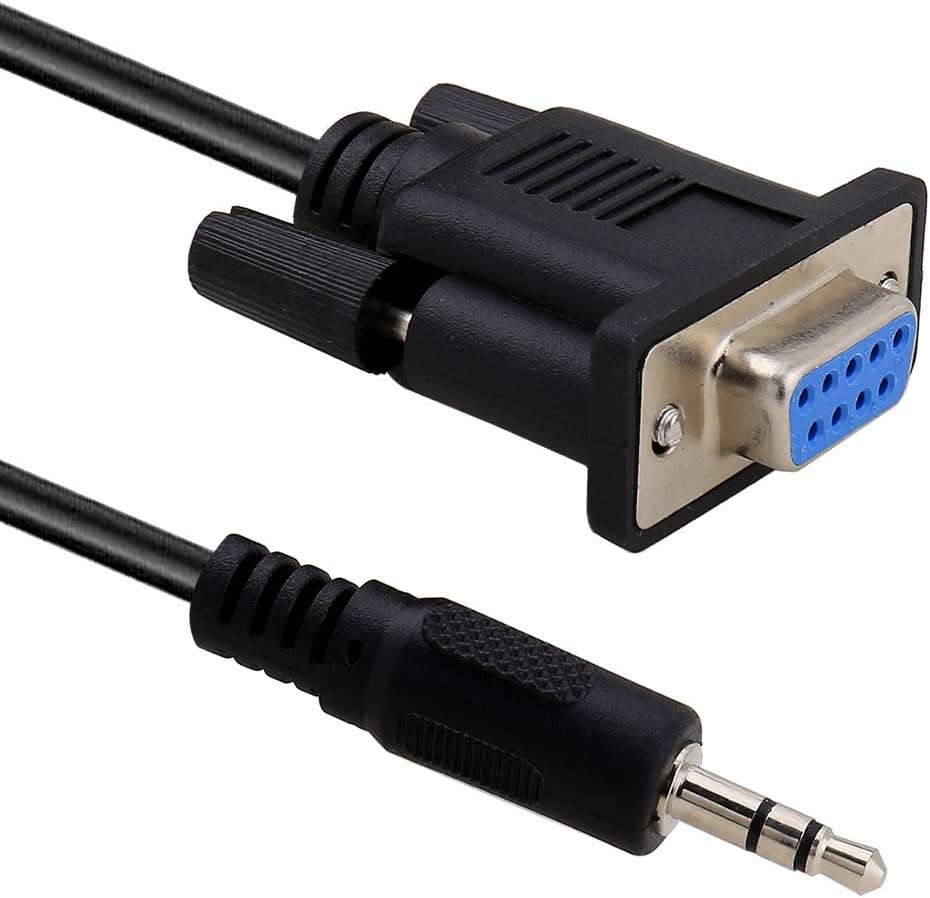

ISTARCOMPUTER Adattatore Serie DB9 RS232 (Cable DB9 Jack) 3,5mm
Adatto a Edision piccollino S2-T2C per la presa jack-com

PROCEDURA :
Collega il cavo nullmodem pc-decoder
Lancia il programma ( RS232 Upgrade Tool PICCOLLO 3in1 plus CI )
Carica il fw ( ultimo disponibile )
Seleziona la porta
Upgrade type..All code
Spunta upgrade
Next
Accendi il decoder da interruttore posteriore
Parte l'aggiornamento
