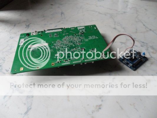

Ho collegato la scheda madre e Cypress board cosi.. ma, non avviene una connessione e vedo un messaggio NOT CONNECTED.. Sono sbagliato?? :((
tento aiuto..ma il mio italiano non e buono..
io ho fatto con un vecchio pc con windows xp..
il cypress e il decoder devono essere accessi quando va al broadband..
penso che hai fatto i fili male da sotto..i ho saldato dal altre parte e messo il decoder tutto a posto senza solo il "cover"
non so se poi chiderlo con i fili cosi..
dal pic non si puo vedere se il jumper del cypess e tolto...i ho tolto quello davanti a i fili.
spero di aiutarla :-(
