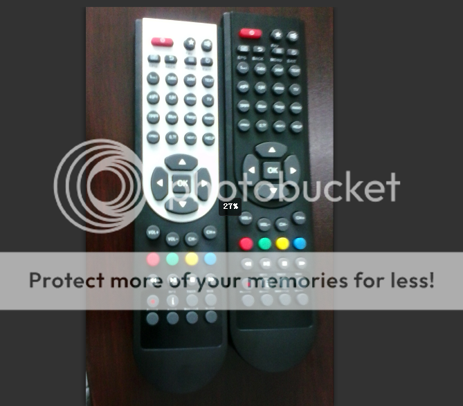

Mi sono riuscito di trovare questi modelli di telecomandi (Heavy Duty) da fabbrica Air sat Digital..
sujith ha scritto:Mi sono riuscito di trovare questi modelli di telecomandi (Heavy Duty) da fabbrica Air sat Digital..
Il problema di questi telecomandi "Heavy Duty"....
è il raggio d'azione (come già  detto altre volte)....
Bisogna modificare il sensore infrarosso (farlo uscire 1 o 2 mm più fuori).
Ciao.
geffri ha scritto:a me è bastato apre il telecomando stendere un po il led circa 2 mm è uscito in + e funziona benissimo adesso
grazie a tutti
Non voglio rovinare il telecomando visto che è nuovo, vorrei aprirlo per far fuoriuscire il led di 2 mm, qualcuno sa se prima va smontata la mascherina d'argento e poi il resto? grazie
ok smontatodirettamente il telecomando con un piccolo inserto in plastica per non rovinare nulla. Purtroppo il mio led è già  steso di suo, è uscito di circa 1mm, se non va taglio e allungo :)

è quello che volevo fare anche io, ma in tal caso come allunghi, cioè "in mezzo" che ci metti ?
Puoi metterci una treccia di rame che stagnerai, oppure taglia dei piedini da un componente che hai nel cassetto. 4 saldature in totale. Insomma chi acquista questo decoder già  deve mettere in preventivo che deve modificare il telecomando...
