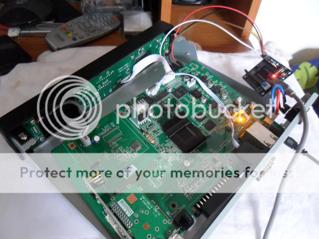

salve ragazzi
ho rianimato anche 3° box . :))
Chi vuole un aiuto per rianimare il vostro box, sono molto lieto di aiutarvi.. :D

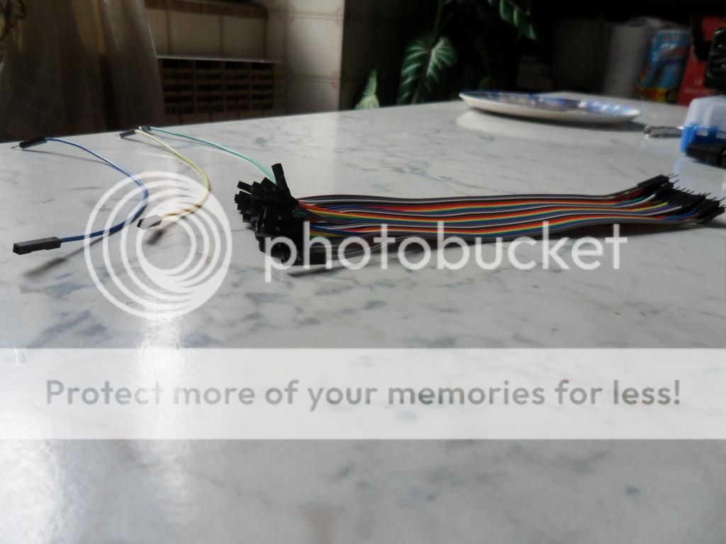

Nota:
Ho fatto una importazione i cavi appositi per questo operazione.. Posso condividere i cavi con un utente chi ha le interesse..
Guardate le foto che ho allegato.

Ciao a tutti, dopo esser andato a letto alle 4, dopo una serata di smadonnamenti a causa del "cypresso" fasullo a due jumper (sapevate che si deve staccare un cavo e i jumper devono restare entrambi attaccati???), dopo una serata con windows 7, windows 8 e, finalmente, xp virtualizzato, dopo che il tempo di flash si è allungato all'inverosimile (tipo un ora e mezza), sono riuscito ad avere la mia scritta boot sul display...effettivamente sono soddisfazioni. Volevo ringraziare arthur per la sua guida senza la quale non sarei riuscito a recuperare il mio cloud ibox. Adesso vado a lavoro con un sonno che non vi so descrivere :D :D :D

Comunque , dalle foto che hai postato il tuo decoder è originale a tutti gli effetti e monta il nuovo tuner Dtt che è la sola cosa che lo differenzia dal mio che ha il vecchio tuner con guscio metallico e che ho sempre aggiornato senza problema con tutti gli aggiornamenti rilasciati sino ad oggi sul sito ufficiale .
Quindi ti chiedo cosa hai fatto x bloccarlo ?
