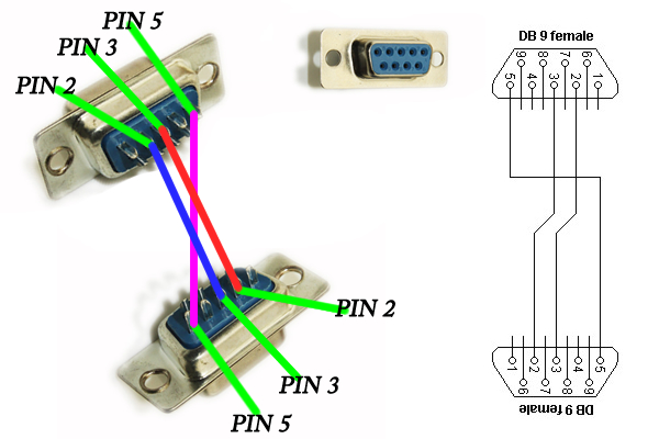

Ok, ti ringrazio..., proverò a modificare il cavo e ti faccio sapere entro 1 ora..., grazie ancora..., hai avuto tanta pazienza con me...ahahahha
Orex31 ha scritto:Ok, ti ringrazio..., proverò a modificare il cavo e ti faccio sapere entro 1 ora..., grazie ancora..., hai avuto tanta pazienza con me...ahahahha
per non confonderti e per sicurezza guarda questa, disaldi 2 e 3, inverti, e risaldi.
Il cavo ha funzionato a meraviglia...ora però ho un altro problema..., mi arriva al caricamento fino al 97 % e si riavvia sempre..., come posso risolvere ?
