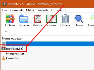

Scarichi il file zip e lo decomprimi dentro troverai il root compresso ( tar.bz2 ) + info image file + kernel.bin che funge da bootloader del sistema operativo. Quando metti il decoder in modalità rescue mode , cerchi da browser la cartella decompressa dm920 e vedi cosa ti da disponibile da flashare ( dovrebbe esserci la root con estensione bz2 ) e lanci il flash della image, dovrebbe funzionare correttamente in questo modo.
Questo nello shot in basso è il file zip scaricato dal sito della openaTV 7.5.1 ( aperto con WinRAR ) dentro trovi il file della root comprezzo tar.bz2 ( peraltro come richiesto in flash rescue mode , se leggi esce scritto che necessiti del file bz2 )
Il file zip che scarichi lo devi decomprimere ovviamente per avere la cartella decompressa da cui selezionare il file bz2
