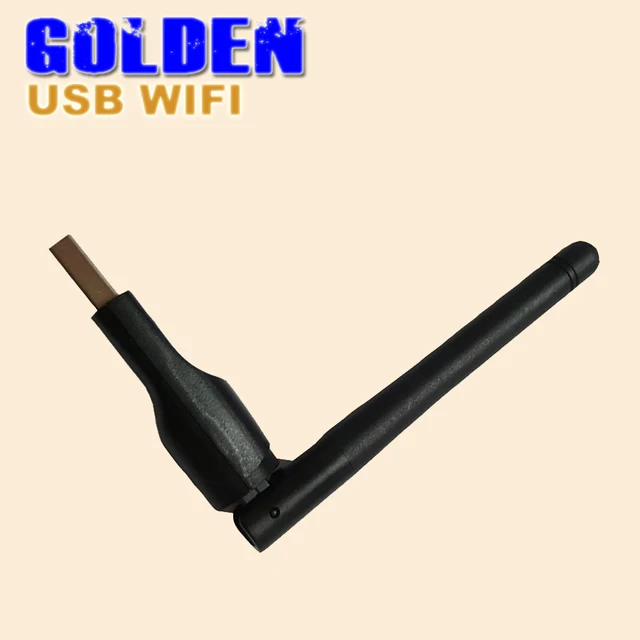

Per comodità io ho optato per la versione senza wi-fi ed ho acquistato la chiavetta wi-fi esterna come questa.
Nel mio caso ogni immagine che ho installato aveva già i driver presenti tant'è che al primo avvio durante la fase di configurazione del sistema la chiavetta era già riconosciuta e utilizzabile. Penso che anche nel caso della versione con wi-fi integrato tutto filerà liscio senza necessità di nstallare ulteriori driver.
