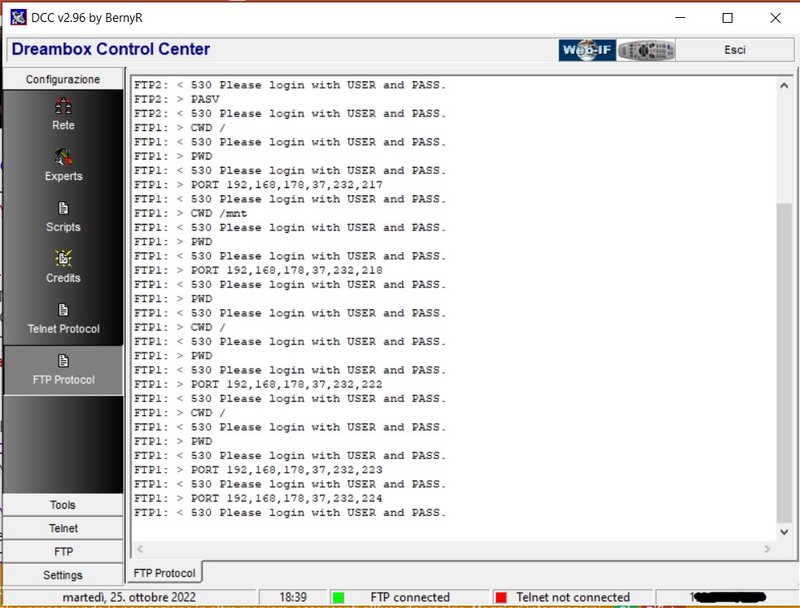

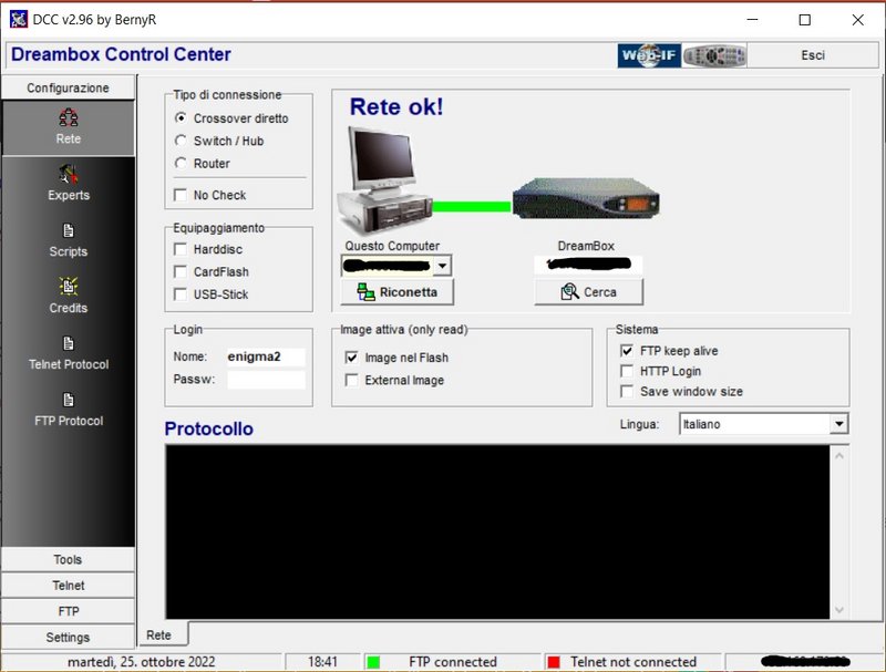

mi è stato consegnato un decoder Octagon SF8008 già configurato. Tramite il software DCC (Dreambox Control Center) non riesco a connettermi al decoder. Ho allegato i file log per capire il problema, a quanto pare sembra un problema della password e username.

@Davide_san bsera, premesso che il software DCC+ v2.96 è un po definiamolo "antico" suggerisco l'uso di WinSCP o Filezilla, se sicuro che su questo decoder e su questa image sia stata assegnata una password ? e sopratutto di quale image si parla ??? Le images moderne come ATV per esempio che suppongo equipaggi questo SF8008 sono con password default nulla, la devi assegnare tramite MENU-IMPOSTAZIONI-SISTEMA-RETE > Impostazione Password
