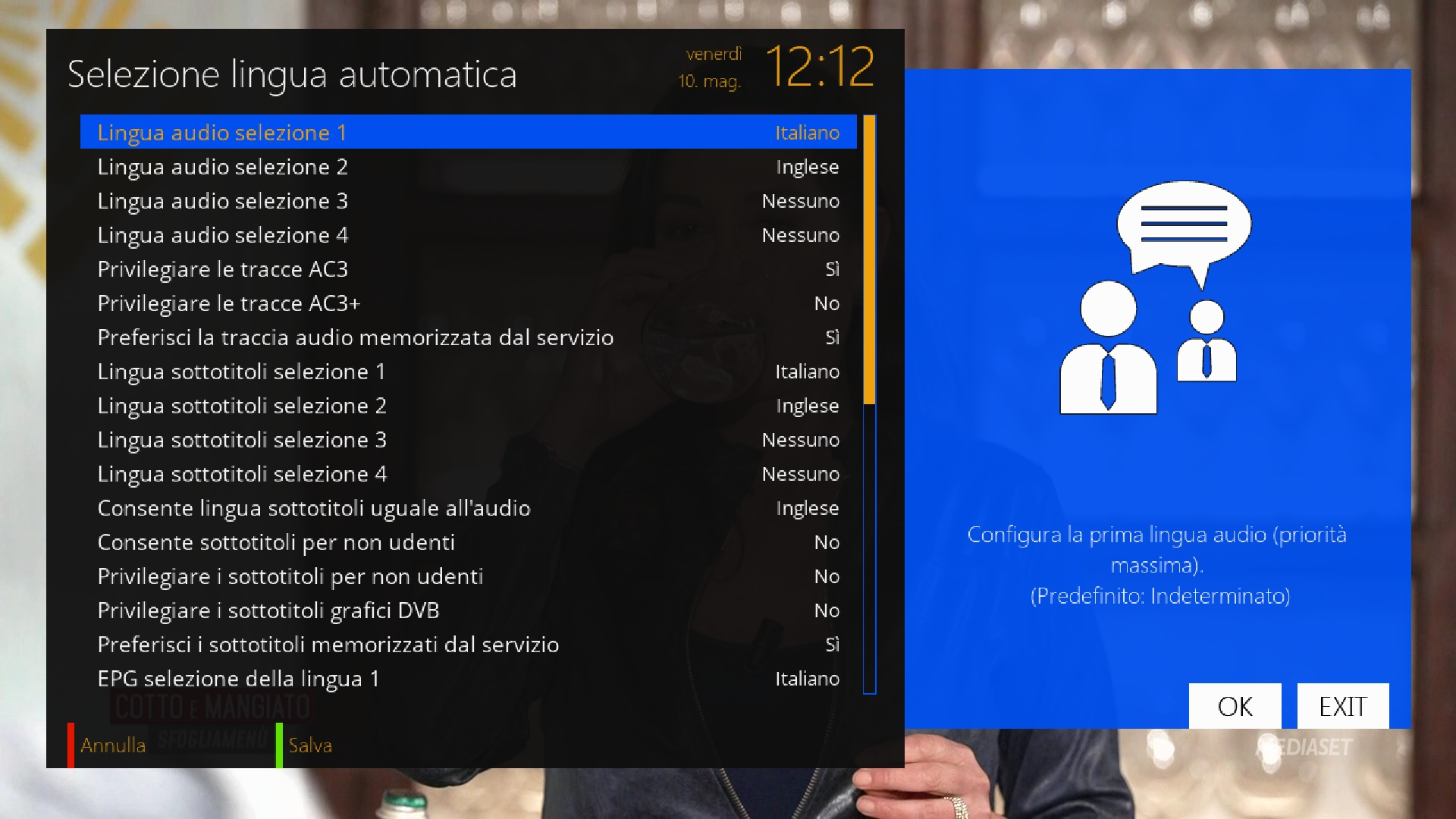

Fatto franco che se è stata toccata qualche impostazione potrebbe aver generato questo problema , andrei per gradi e da menu ( o tasto audio direttamente su telecomando ) controllerei come sono messi i PID audio ) per capire se è selezionata o non una traccia audio da riprodurre. Il fatto preoccupante è l'assenza audio su IPTV in quel caso lo stream è unico fuso insieme sia video che audio quindi dovrebbe riprodursi correttamente in ogni caso.

e da selezione lingua automatica dovrebbe essere in questo modo :
