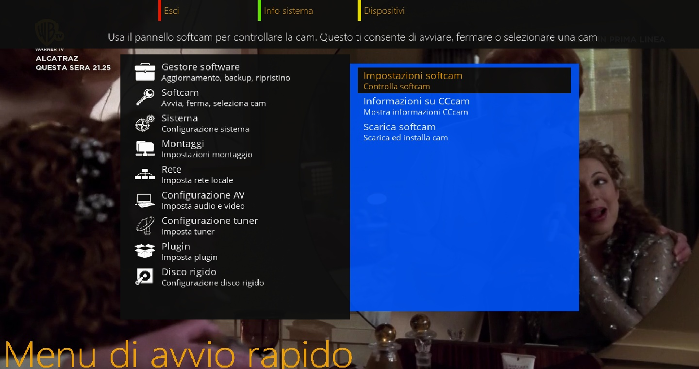

@slop01 buonasera ero a lavoro sulle "riparazioni" di cui sai...quando si mette mano sai bene che ne escono come i "funghi" alla prima pioggia di settembre :-) cmq la soffice è facile...ti ho dato il secret feed come installare, poi da menu plugin trovi tutto ed installi , tasto blu in pannello di gestione ed avvii e gestisci quello che desideri. Bravo! sono pure io fiero di te vedo e sapevo che sei in gamba, ti ho lasciato fare non avevo dubbi che avresti trovato la via! Per cui mi prendo il tempo dovuto per fare il lavoro per bene e poi uscirò nelle prossime ore con la release nuova adattata per la nuova versione di openATV 7.4 , niente stranezze ovviamente concretezza e pulizia nella skin come sempre ma serviva un aggiornamento ormai è trascorso quasi 1 anno dalla versione package v4.1 è tempo della v4.2 per la "interstellar"

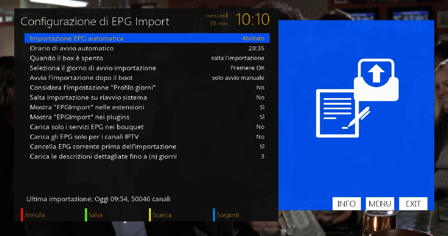

buon lavoro. guarda che il tasto blu sull'immagine standard serve a ben poco. bisogna trovare la **a* dalla lista dei plugins e poi, come ultima entrata del controllo parentale (non scherzo è così) far partire la **a*. più duro è stato l'epg: ho trovato il software, le fonti degli epg ma quando premo il tasto giallo mi scrive che sta scaricando e contestualmente sulla finestra lampeggia la sritta ERROR. tanto quando arrivi tu le mio puttanate saranno ricoperte dalle genialate. Buona notte|!

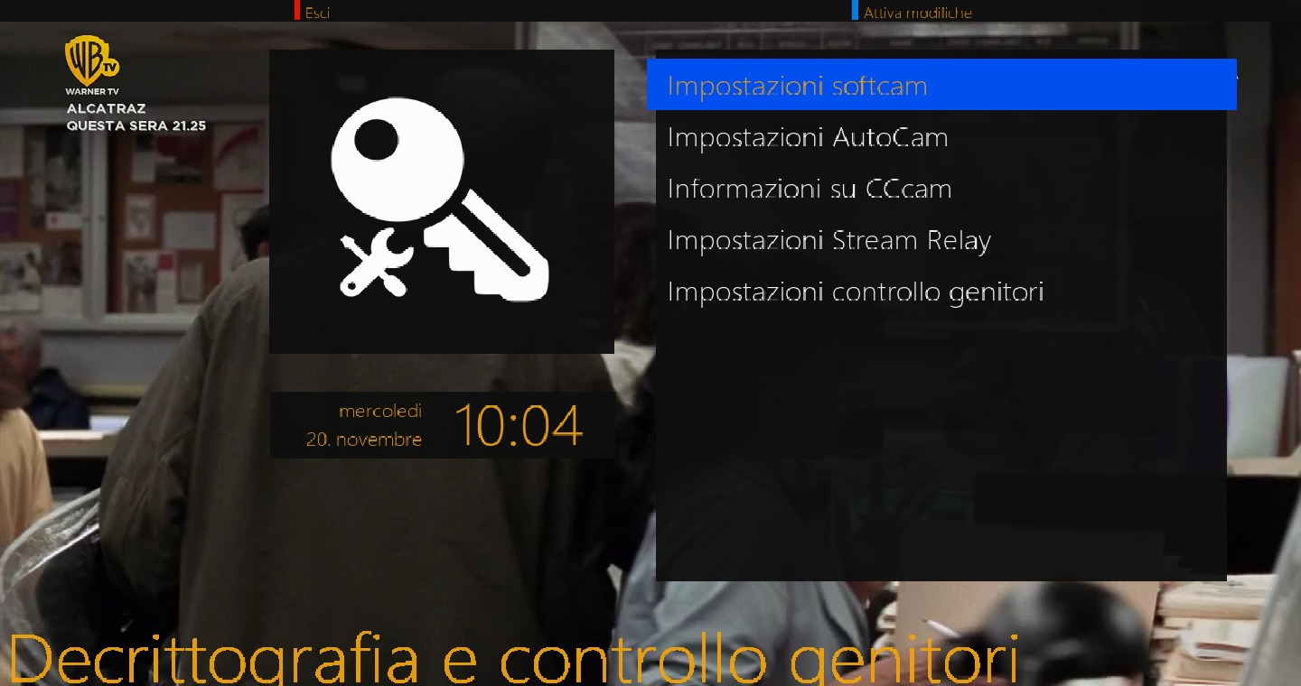

@slop01 buongiorno lavoro completato :party: package v4.2 in release. No ma il tasto blu di ATV raccoglie tutto è denominato "menu di avvio rapido" per un motivo ben preciso. Una volta che hai installato la soffice prescelta e fai un necessario riavvio GUI o meglio completo del decoder ( va sempre fatto almeno un GUI dopo una installazione), rimanendo sul tecnico senza addentrarci su altri dettagli, attivi visualizzazione in menu estensioni , e poi da impostazioni come vedi in foto raggiungi tutto. Il menu parental control ( controllo genitori ) non è una stranezza, perchè non è solo quello infatti è denominato "Decrittografia e Controllo Genitori" ad indicare entrambe le cose.
Il plugin per EGP va sotto nome di EPimporter , è già tutto integrato nel package ovviamente ora che è funzionante e nuovo nella versione v4.2

Ogni avvio manuale epg si rinnova totalmente per cui potrebbe essere che sta man mano popolando il file dat che risiede in etc/enigma2 per qst motivo ne vedi solo 3000, dovrebbero essere sui 5000 / 7000
Puoi provare da tasto giallo epg importer a forzare download.
