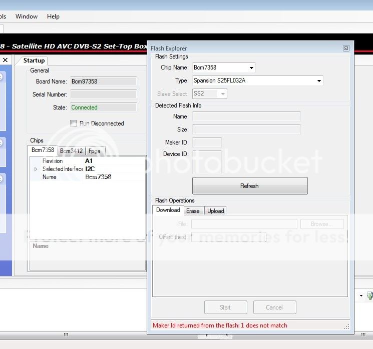

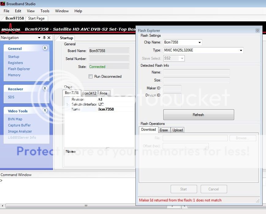

Ma, sfortunatamente mi viene un messaggio di errore:
MAKER ID RETURNED FROM THE FLASH: 1 DOES NOT MATCH
Qualcuno sa cosé questo errore e come si può risolvere ?? :cry: :cry:

*** Messaggio aggiunto il 22/03/2015, 17:42 ***
@ sujith
In type cambia e setta così:
Spansion S25FL032A
Gli SE hanno una flash diversa dai cloudibox 3 tradizionali
Caro Artur
Dove scrivo Spansion S25FL032A
*** Messaggio aggiunto il 22/03/2015, 18:18 ***
Cosi ?
Ma, non succede nulla? Non si connette.. :-(
*** Messaggio aggiunto il 22/03/2015, 18:24 ***
Ho riavviato il programma..Tutto é Ok.. :-D
