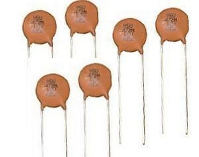

per chi dovesse avere problemi di questo genere sul tuner dtt ,NON acquistate niente basta in serire un condensatore ceramico da 220Pf V 50, in serie rispetto al filamento interno del cavo antenna e tutto torna a meraviglia,

ciao si ora vedo se nel sito c'è qualcosa di meglio ..comunque sto' provando da ieri e devo dire 0 problemi e segnale dtt 99%
CONDENSATORE CERAMICO A DISCO 220pF 50V 3/1210
in alternativa si puo' optare per questo

Non mi rilevava il tuner anche se all'inizio lo rilevava ma come segnale era pessimo di colpo non dava più segni di vita. Con questa soluzione tutto ok
