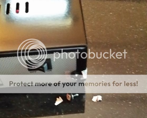

Ho aperto come una cozza il decoder: due viti e via. Come potete vedere, della garanzia me ne frego :D

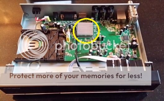

Ho individuato la CPU, già  munita di dissipatore alettato in alluminio. Meglio così:

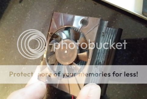

Ho quindi smontato con cautela la vecchia ventola dal "suo" dissipatore, stando attento a non rompere niente e approfittando per ripulirla dalla polvere che ci si era incollata negli anni:

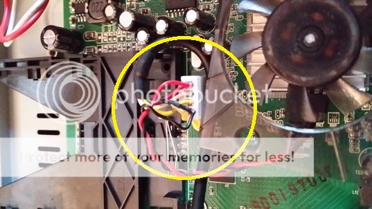

Dopo aver verificato che a grandi linee ci fosse lo spazio per appoggiarla sulla CPU, ho cominciato a cercare dove prendere la corrente per farla andare: trovato un positivo e un negativo (rosso e nero) ai poli estremi del connettore che porta corrente dalla scheda madre al frontalino (display). Misurato con il tester per essere sicuro che desse i 5 volts che mi servivano.
Tagliato via la spinetta al termine dei fili della ventola, spellato 3-4 millimetri di filo ed infilato le estremità  spellate (preventivamente arrotolate strette) nei buchini che si trovano sopra il connettore del cavo del decoder. A mò di "rubacorrente", rosso sul rosso e nero sul nero. Facile e completamente reversibile: non c'è nemmeno bisogno di staccare il connettore dalla scheda madre.
Per non rischiare che si sfilino da dove li ho messi, un pezzetto di onnipresente ed onnipotente nastro isolante a fermare il tutto: senza nastro isolante non sarei nessuno... ;)

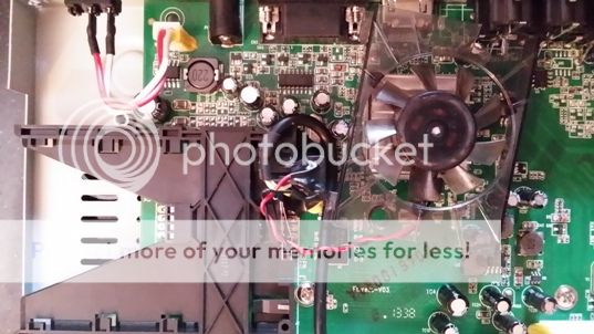

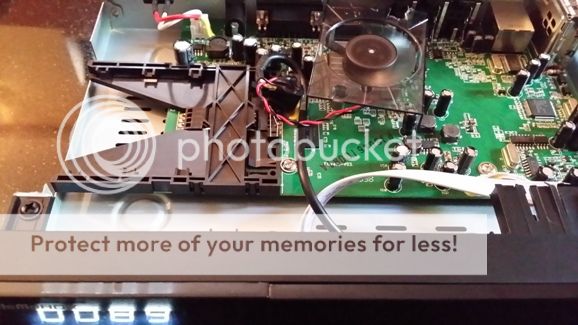

La parte più difficile in assoluto (e ho detto tutto) è stato bloccare la ventola sul dissipatore della CPU senza fare danni: nel mio caso non ho fatto altro che tagliare via un pezzetto all' angolo della plastica che la contorna ed incastrarla alla meno peggio fra i condensatori. Messa così, spara aria direttamente sul dissipatore, non tocca niente, non vibra, non ronza e non si sposta.
Acceso il tutto per verificare che funzionasse, ho richiuso il decoder et voilà  !
Adesso ho un F3S raffreddato ad aria con ventola :D
Tempo totale 30 minuti, spesa zero.
Lasciato acceso tutto il giorno per farlo "lavorare", sugli stessi canali di prima, mentre prima "squadrettava" ogni minuto o giù di lì, adesso lo fa solo (per pochissimo tempo) ogni 10 minuti, quando proprio non ce la fa più . Aggiungo che se alla base mettessimo un supporto con un paio di ventolone che butta dentro (o tira fuori) aria fresca dalla griglia inferiore (come suggerisce all' inizio di questo thread) credo che i problemi di surriscaldamento sarebbero completamente eliminati.
