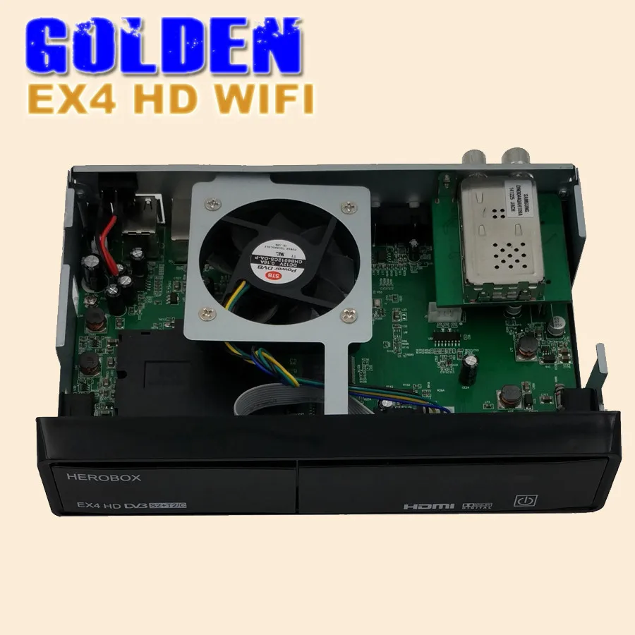

Non mi vorrei sbagliare ma il decoder non ha un hardware di controllo ventola...Sarebbe opportuno aprire il decoder e vedere la ventola se è collegata con 2 fili o 3
Infatti presumo che se con la openAtV 5.3 cm dice l'interessato non si ritrova la extension "fan control" installata di base, probabilmente cm dice bene @arthur non é equipaggiato cn una ventola "pwm" a 3 o 4 fili per il controllo retroattivo della velocità!!
Saluti.
Rieccomi,
per rispondere a chi chiedeva quanti fili ha la ventola posso confermare che la ventola ha 4 fili e lo si nota anche da questa immagine
