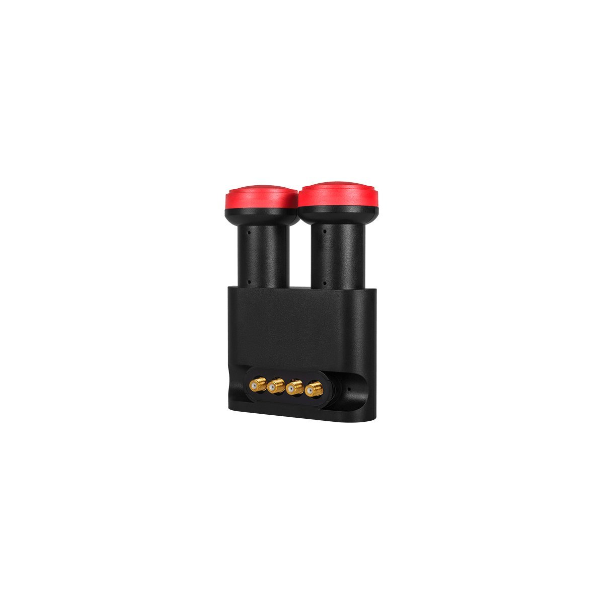

@stevens10 esistono i monoblocchi dual feed fino ad 8 uscite !!!! per esempio uno octa-outs con un lnb singolo HB13 oppure un 4-outs con lnb doppio monoblocco !!!
Ti consiglio invece di valutare l'acquisto di un LNB dual feeds a monoblocco funziona molto bene !!! quello a 4 uscite della megasat con figura di rumore 0,1dB

Ottimo consiglio Nemoxyz così evito un po di cavi :-)

Dovrai solo mettere diseq A/B ( se monti uno dei nostri backup è già tutto ottimizzato in qst modo ) si prende tutto in automatico !!
Su tutte e 4 le uscite avrai entrambi HB13 + ASTRA 19,2 fusi insieme !!!
Consiglio parabola sopra gli 80cm ( 100cm meglio ) per avere una messa a fuoco ottimale di entrambi gli LNB !! Saluti
