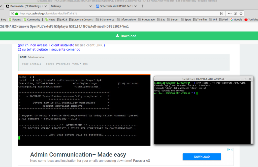

ora qui >> dlext/details?df_id=376 tu hai letto come si fa ad installare l' ipk di configurazione ???? con il comando opkg ??

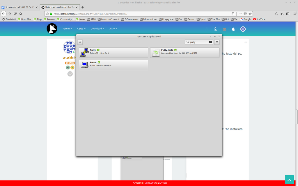

Ma Telnet putty dove va installato? Sul pc o sul decoder? Immagino sul pc, ed usando io Linux l'ho installato direttamente dal gestore applicazioni, il quale, cercando Putty, mi trova questa roba qui:

Se avvio il terminale (che poi mi sembra un comune terminale linux) e do il comando, mi scrive comando opkg non trovato, come puoi vedere qui sotto:
Ovviamente va installato su PC !! come potrebbe essere su decoder...se è un consolle per comandare lo stesso...mi fai una domanda strana...sopratutto da uno che usa Linux !! Non me lo aspetterei !! cmq...se usi linux ti basta il terminale di controllo e ti devi loggare sull' IP del decoder per inviare i comandi !!

Come ti dicevo ti devi prima loggare al tuo decoder tramite terminale telnet !!! poi mandi i comandi opkg altrimenti così su PC cosa vuoi che gli interessi al tuo pc di opkg ?? :-) :-D :-/

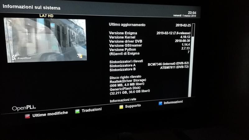

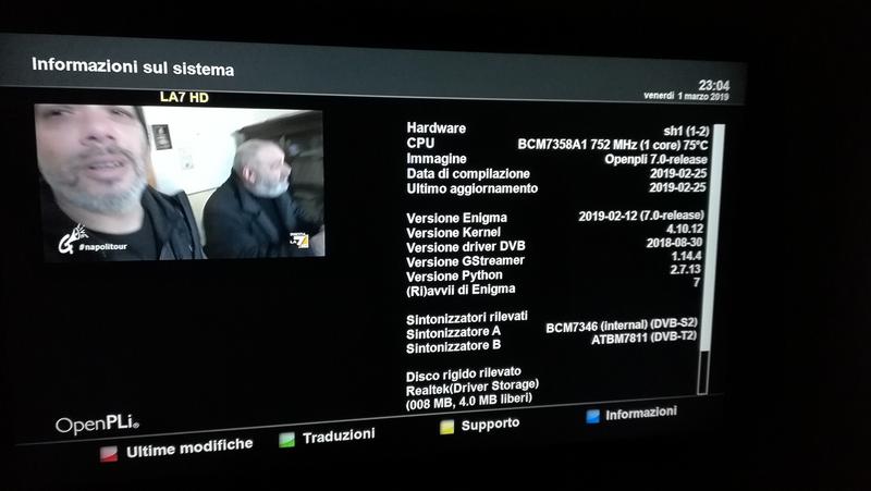

@Nemoxyz alla fine ce l'ho fatta. Ho dovuto studiare un po' telnet, ma poi sono riuscito ad installare il tuo ipk.
Ho cercato sul gateway l'ip, poi ho cercato in rete quale fosse la porta, poi ho fatto il login come root e ho lanciato il comando opkg. Ora mi compare la schermata con la cpu orange, e tutto il resto.

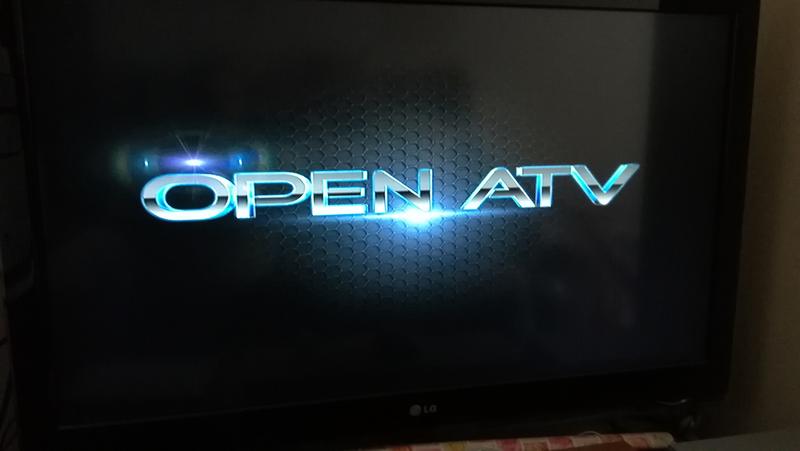

Al reboot però mi compare sempre la schermata openATV, segno che quella parte di software (come si chiama, boot?) rimane, e probabilmente è corrotta, perché i flash al riavvio non li fa neanche ora. Se non vuoi credere che io esegua tutti i passaggi correttamente, credilo pure, ma il problema non sono io né le chiavette, il problema credo sia il boot della vecchia immagine openATV 5.3 che probabilmente è corrotto e non effettua i flash al riavvio. Pertanto ti domando: come si sostituisce il boot vecchio con uno nuovo? Solo col flash al riavvio? Allora non ne esco più ...
Quanto alla wifi key, mi piacerebbe riuscire ad installare la nuova, perché dalla schermata delle reti disponibili che mi mostra openPLI leggo che la rete del router ha un bitrate massimo di 48 Mbit/sec, almeno per come la trova la vecchia wifi key, che va a 150 Mbit/sec e dal Fastgate mi risulta l'unico dei miei dispositivi che vi si collega in 2.4ghz, mentre tutti gli altri (gli smartphone e NowTv) si collegano in 5ghz. Avrà almeno 7-8 anni, se non di più, ed impiega un po' per passare le registrazioni sul pc, così ne ho comprata una nuova da 600 Mbit/sec che sfrutta sia il 2.4ghz che il 5ghz. Ce la farò ad installarla? Spero mi aiuterai.

@cotechinho Vedi che non era difficile bastava leggere...se usi telnet in modo generico ovvio che i comandi ti davano errore.
telnet per poter interfacciarsi con il device necessita di log sullo stesso, è intellegibile come fatto. Mi fa piacere che tu abbia trovato modo di eseguire il tutto.
Se ti compare lo splash openATV è una cosa molto semplice !!! Segno che non hai messo lo splash.bin dentro la cartella di installazione della openPLI che notoriamente ne è sprovvista !! proprio per lasciare all'utente di mettere quello che desidera.
zgemma/sh1/ <<<< splash.bin ( qui dentro e poi si flasha ) non c'è altro modo per ovviare essendo un file che si installa nel record di boot del device , o lo fai in quella fase oppure non può essere cambiato!!
