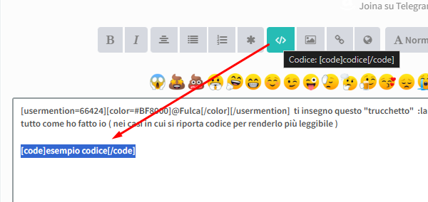

@Fulca ti insegno questo "trucchetto" :laugh: se usi i bbcodes chiudendo il codice con [ code ]....[ /code ] puoi raggruppare tutto come ho fatto io ( nei casi in cui si riporta codice per renderlo più leggibile )
Codice: Seleziona tutto
esempio codice
cmq è solo una questione estetica, venendo al punto la vfat ( la tua pennetta formattata FAT32 ) risulta essere la sda1 !!!

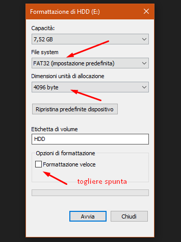

@Fulca stacca la pennetta USB collegala al pc ed esegui formattazione FAT32 completa con parametri default su windows , attendi la formattazione e riprova dopo aver riavviato decoder. Ci sta qualcosa che non quadra nella pennetta è questo il problema.
esempio:
Il problema è che non ho per le mani una pennetta da 8 giga, proviamo a formattare lenta con allocazione da 4, vediamo cosa rispond. Si il problema è quello, quando mi successe tempo fà avevo una micro sd figurati. Vediamo se va
Eh si infatti anche perchè molti altri utenti hanno usato il file senza problemi. Ho appena provato con una da 16GB e funziona correttamente, prova con formattazione FAT32 completa secondo me risolvi.
