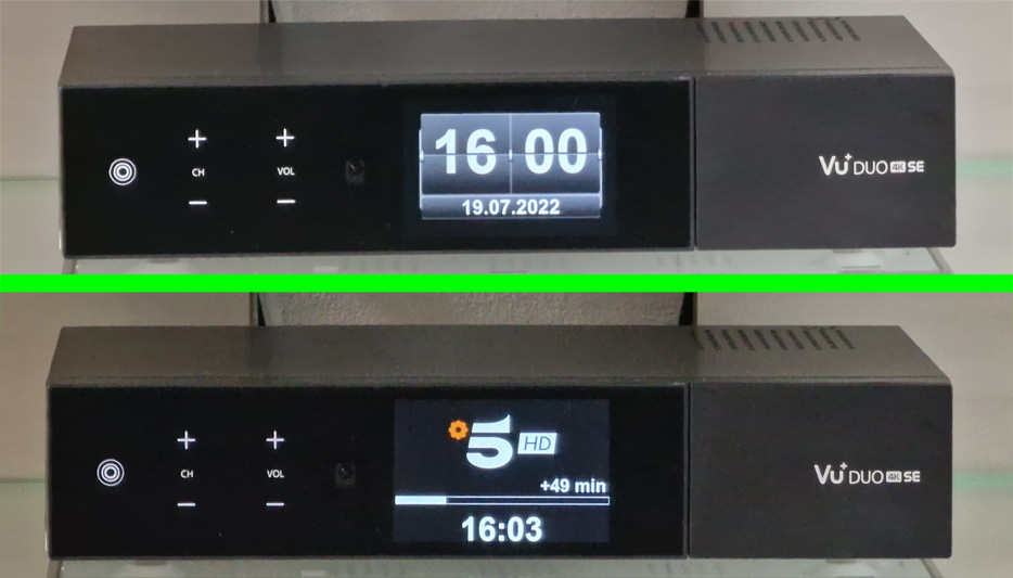

Di seguito il decoder in standby ed in funzione, ho scelto dei settaggi molto minimal.
