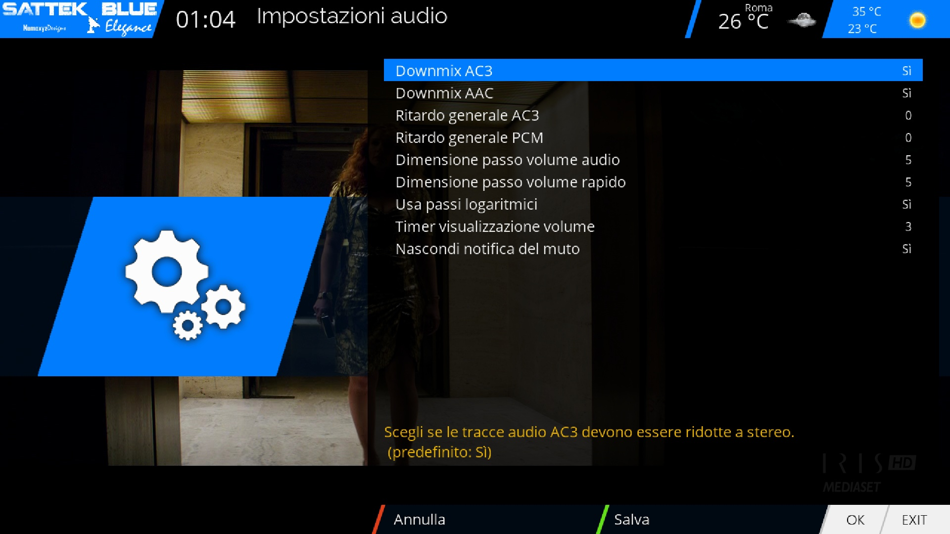

Da menu - impostazioni - impostazioni audio , devi imporre Downmix AC3 su "si" e Downmix AAC su "si" , su impostazioni lingua automatica devi imporre le lingue auto di base ( italiano, inglese , a tuo piacere la terza ) , Preferisci le tracce AC3 su "si" , Preferisci la traccia audio memorizzata dal servizio su "si"

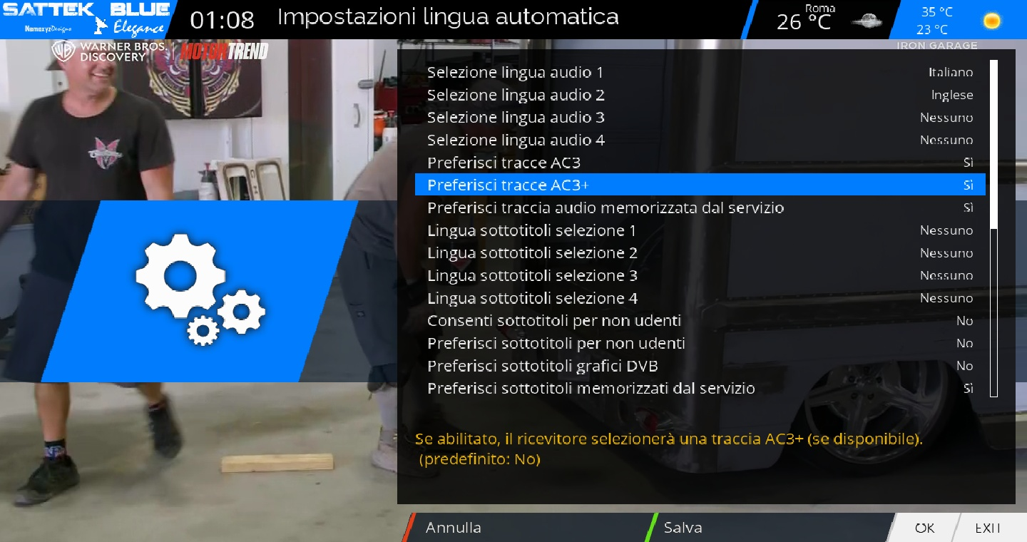

Il DTS Downmix va messo solitamente "off" lo vedo attivo invece , prova a togliere spunta, inoltre tu lavori solo su impostazioni dello specifico canale invece ti avevo suggerito di andare da menu > impostazioni > impostazioni audio ( non badare alla grafica skin ma concettualmente trovi lo stesso menu sia su ATV che su EGAMI )

Nel video non ho fatto vedere le impostazioni generali ma la configurazione di sistema è uguale a quella che mostri tu in screenshot.
