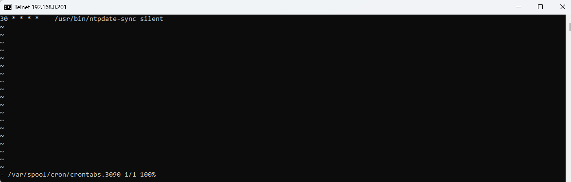

quindi apro telnet verso il decoder, mando il comando
crontab -e
e mi si apre la finestra
e non so dove inserire il prossimo comando
* 5 * * * /etc/enigma2/iptv.sh >/dev/null 2>&1
perchè il cursore rimane sotto il 30 in alto e posso solo spostarlo a dx e sx
altra domanda: è possibile settare l'aggiornamento invece che fisso alle 5 di mattina farlo fare un paio di volte al giorno? che so alle 7 di mattina e alle 7 di sera.
grazie
@ninnolo salve ciao se compare in quel modo il busybox è diverso, non so quale image hai in uso, ma poco male, vai direttamente invocando il nanobox. Chiudi tutto e riapri telnet e segui istruzioni con il comando "nano"
Inserisci la o le stringhe uguali una sopra l'altra su due righe diverse, ad orario diverso se vuoi avere la funzione ai due orari che preferisci.
negativo: command not found
immagine OpenPLI 9
il problema è dato da errori nell'installazione del crontab.
