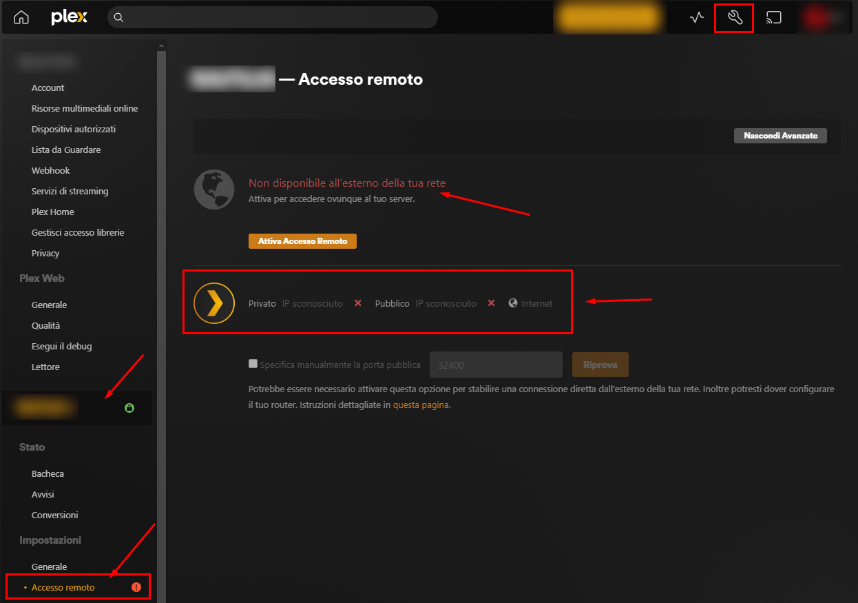

Per farti un esempio: Questo è l' HOME PLEX web media server che lavora qui da me solo unicamente sulla RETE Home ( nessuna apertura verso esterno , autorizzazione dispositivi tramite accesso condizionato e PIN di accesso definita dall'utente ) Nessuno ci accede se non ammesso. Come potrai leggere dallo shot "Non disponibile all'esterno della rete" per cui soli i devices in LAN e WLAN ( ed autorizzati ) possono eseguire accesso e streaming dei contenuti condivisi.
Confermo però l'osticità nella configurazione come client su Enigma2 ( come del resto avevo preannunciato nei post precendeti ) , serve un po di pazienza e competenza per impostare il tutto e dare le autorizzazioni necessarie a PLEX per la condivizione su Enigma2. Suggerisco sempre meglio per la piena stabilità, facilità e fruizione l'uso su AndroidTV. Enigma2 è un sistema da usare per altro a mio avviso, ma questo non toglie che non ci si possa cimentare.
