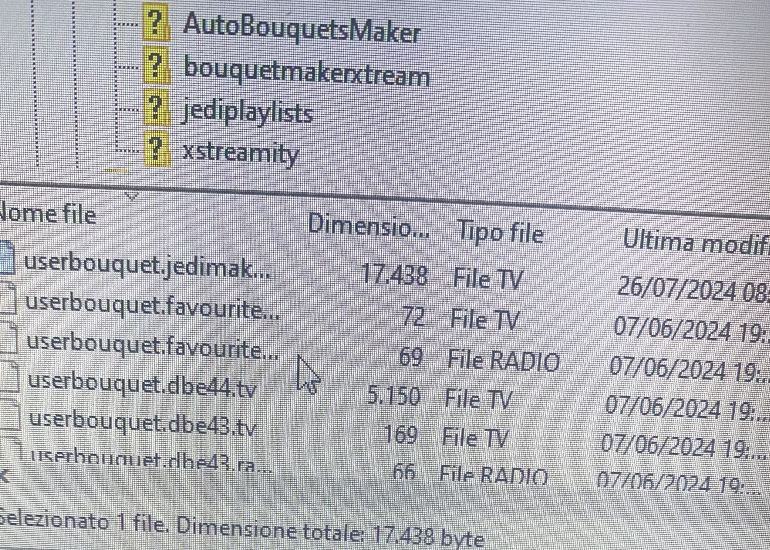

@ermenel salve e buona domenica anche a te. Non vedendo l'intero nome file ( ci sn i puntini dovresti allargare ) non posso capire se è quello giusto.
Ad ogni modo per vederlo fai apri con "notepad+" il cui link installazione l'ho messo nel messaggio precedente. Se il file è corretto dentro troverai le credenziali da usare per creare link url m3u di cui abbiamo già detto come fare.

Non vedo nessun bouquet con riferimenti iptv , tranne quello creato dal plugin jedimaker, potrebbe essere utile quello per guardare dentro e trarre le credenziali corrette, i favourites di solito sono i preferiti canali sat e dtt ma così da quello che si vede parzialmente molto difficile trarre conclusioni precise.
