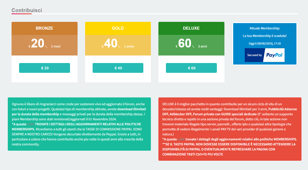

..chiedo scusa. se non non ho capito male, per fare il download devo fare una donazione; ma se metto il pallino sul valore (euro) non mi fa proseguire, l'avviso paypal non è attivo...

@Invio2000 non ci sono problemi siamo qui per spiegare.
Diamoci del tu siamo fra amici.Per prima cosa per certo tipo di comunicazioni abbiamo una Contactboard qui ( la trovi sotto "altro" nel menu sulla barra principale in alto) : contactadmin ( puoi sfruttarla in futuro per qst tipo di problematiche amministrative e non tecniche ) Si hai capito perfettamente, il sito necessita di essere supportato e per questo motivo esistono le membership che danno accesso illimitato durante il periodo relativo a tutto il parco download ( tranne quelli free to download che lo sono già di per se ) come avrai sicuramente letto le varie motivazioni nel regolamento
Per quanto riguarda il funzionamento di Paypal. Allego il tutorial base :
Nella pagina qui di seguito:
Contribuisci
Devi selezionare quella desiderata e poi in basso compare una barra paypal.
Cliccaci e verrai guidato alla donazione , vedi esempio di seguito:
IMPORTANTE: Assicurati che l'indirizzo email collegato a paypal sia lo stesso usato per la registrazione sul sito.
Qualora dovesse dare segno di divieto rosso ci sta solo da attendere la disponibilità di paypal dipende da loro. Prova a premere "alt+F5" per refrehare la pagina oppure basterà riprovare dopo 5-10min ed andrà tutto ok.
NB: Si fa presente a tutti gli utenti che Paypal è un tramite, è una società statunitense che offre servizi di pagamento digitale e di trasferimento di denaro tramite Internet. Per questo motivo non è assolutamente necessario essere clienti Paypal e/o avere un account Paypal attivo per eseguire un trasferimento. Paypal si fa carico di tutto eseguendo per voi dalle vostre carte ( Postepay, Visa, Mastercard, etc etc ).
