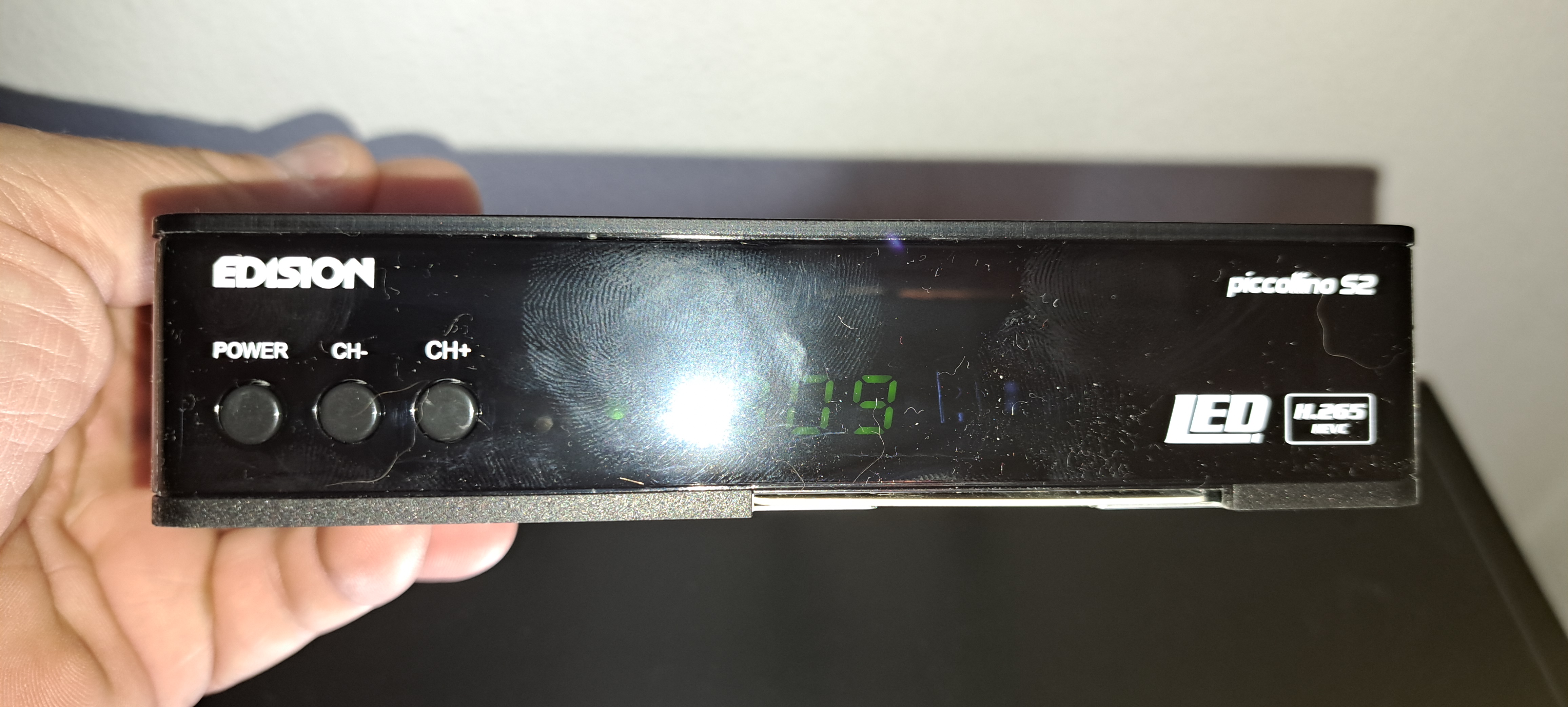

Allora, il ricevitore è il Piccollino S2, quello in foto sotto.
La scheda tivusat è quella oro, pensi possa andar bene ?
Grazie.
@piduttis salve no problem per il titolo giusto specificare per rendere il topic più visibile è questo il sesno, il modello corretto da quello che vedo in foto è Piccollino S2 , la card oro ( o gold che tu voglia chimarla va bene ) va usato FW+lista adatta a questo modello che è la seguente :
