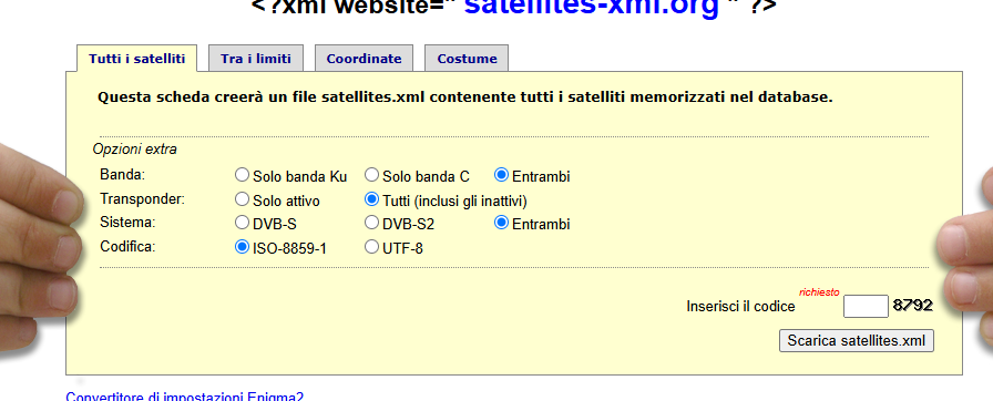

Caricato satellite.xml con tutti i satelliti di banda C e KU.
