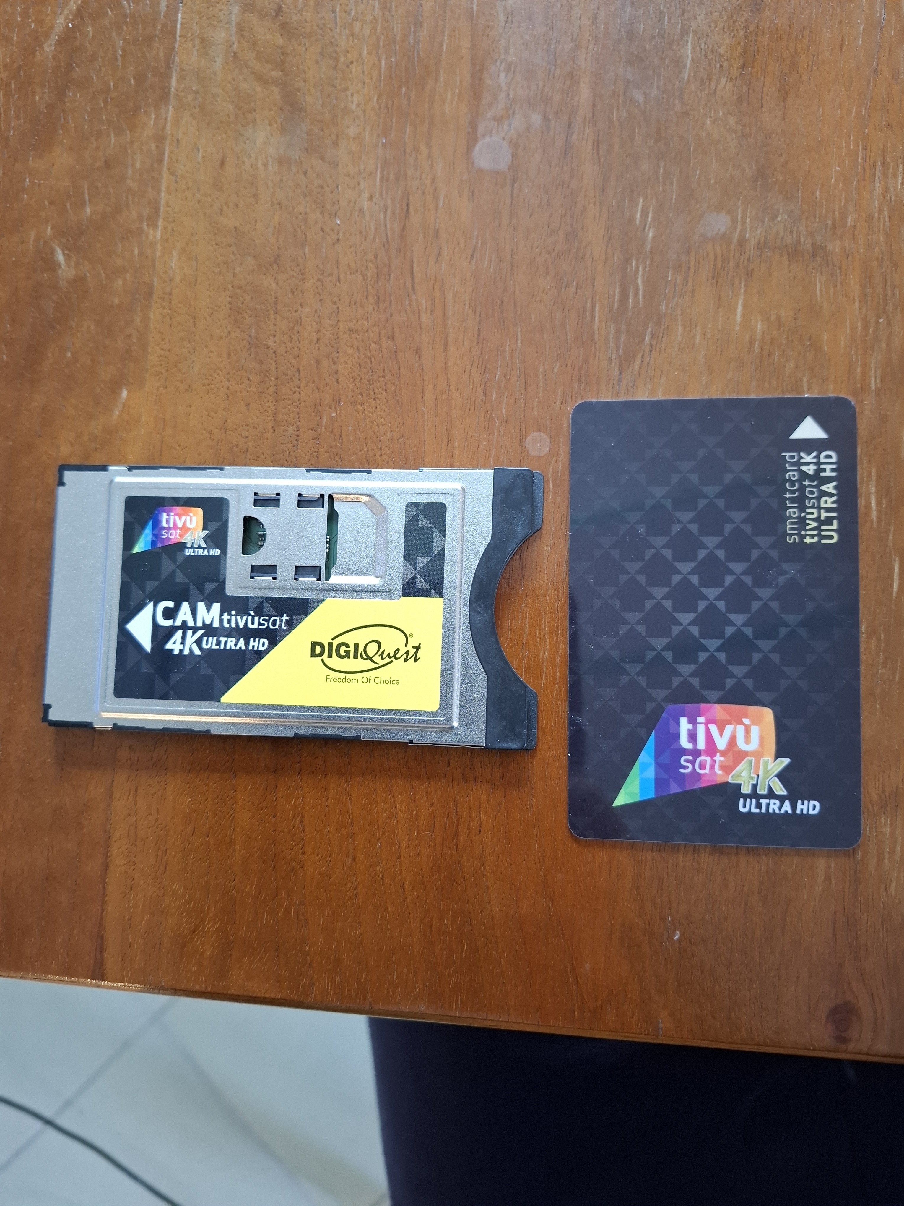

Buongiorno a tutti, attualmente dispongo di un AB SAT PulSe 4K (2 DVB-S tuner e 2 slot CAM). Ho installato OpenATV (versione 7.4 del 04.09.2024 scaricata direttamente dal sito ufficiali.
Installato anche il file IPK (enigma2...5.8-r2) con conferma post-installzione (mentre che il decoder era on-line).
Ho inserito nello slot CAM una CAM TivùSat ufficiale (bundle CAM + SMARTCARD). Allego immagine di CAM e Smart Card
Quando mi sintonizzo su un canale criptato della piattaforma TivuSat, la cam viene caricata, però poi il canale rimane criptato. Ho attivato la smart card con successo e ho riavviato il decoder e il problema persiste.
Mi sapreste dire se è normale perchè il bundle è troppo vecchio e quindi i parametri Nagra/info file IPK sono cambiati, oppure potrebbe esserci qualche problema?
Grazie mille :laugh:
@smanettonedecoder buonasera, discorso valido come quello fatto qualche post fa con altro utente. Va inserita la CAM senza card , attendi il riconoscimento ( da tasto blu di openATV te ne puoi avvedere in sezione CAM ) assicurati che la CAM sia attiva, dopodichè eventualmente fai un riavvio GUI e poi inserisci la CARD tivusat dal lato corretto. Ti posizioni su un canale e dopo un po il decriptaggio avviene e ci sarà visione.
Se tutto ciò non avviene ci sta qualche problema sulla CARD o sulla CAM non riconosciuta correttamente o sulla Sinotnizzazione SAT. Assicurati di avere un setting lista canali aggiornato ovviamente se così non fosse lo puoi aggiornare tramite plugin isettingE2 di cui puoi leggere qui di seguito:
